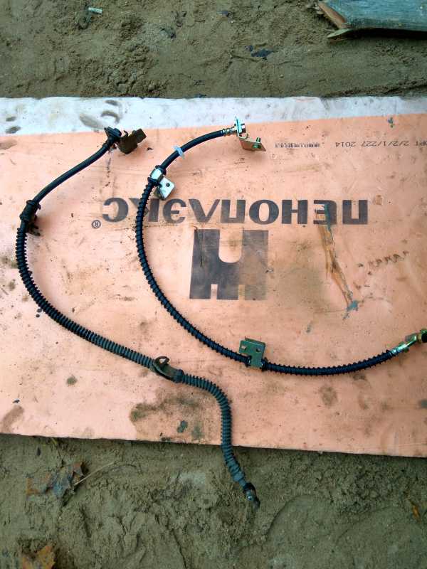

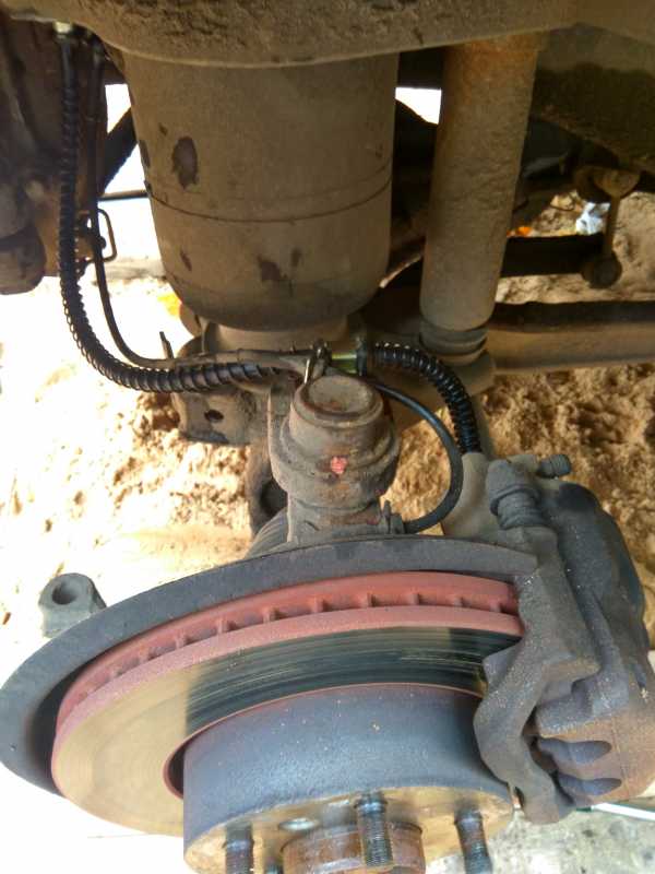

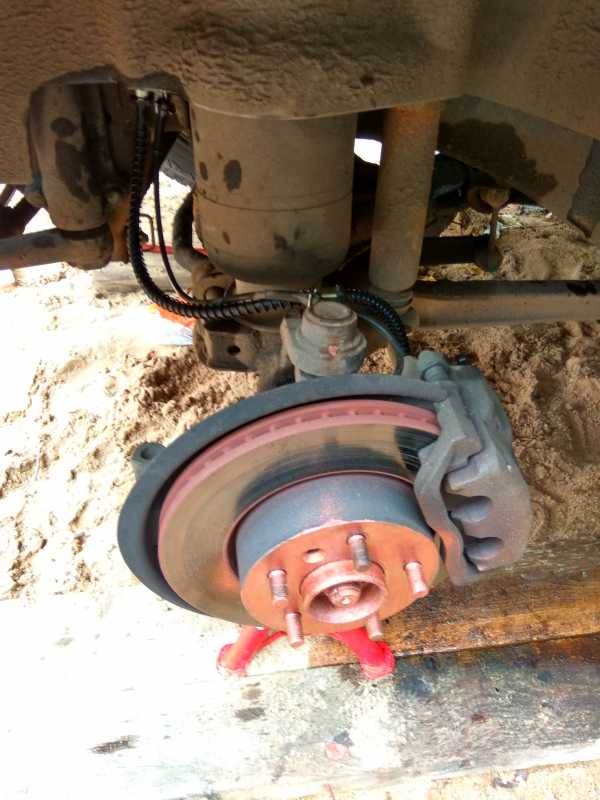

<p dir="auto"><strong><a class="plugin-mentions-user plugin-mentions-a" href="/user/shadoff" aria-label="Profile: Shadoff">@<bdi>Shadoff</bdi></a> said:</strong></p>
<p dir="auto">Враг повержен) Причина была в старых тормозных шлангах, поменял и все ушло. Кстати оооочень бюджетное мероприятие, 1300 за пару</p>
<p dir="auto">Шланги оригинальные? Что ещё потребовалось для замены шлангов?</p>
<p dir="auto">Бритпарт. Со всеми защитными пружинками, скобами фиксации и кронштейнами. Тормозная жидкость потребовалась, разумеется)</p>
