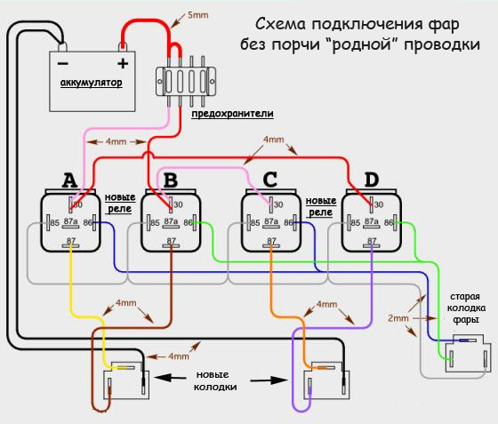

<?xml version="1.0" encoding="UTF-8"?><rss xmlns:dc="http://purl.org/dc/elements/1.1/" xmlns:content="http://purl.org/rss/1.0/modules/content/" xmlns:atom="http://www.w3.org/2005/Atom" version="2.0"><channel><title><![CDATA[Усиление света &quot;родных&quot; фар]]></title><description><![CDATA[<p dir="auto">Наверное не секрет, что доблестные инженеры, спроектировавшие наши машинки, сделали подрулевой переключатель света силовым переключателем что на дорестайле, что на рестайле. Видимо выгодно продавать пачками подрулевые переключатели за мега деньги.  <img src="https://jlrforum.ru/assets/plugins/nodebb-plugin-emoji/emoji/android/1f642.png?v=f1ed3d8febd" class="not-responsive emoji emoji-android emoji--slightly_smiling_face" style="height:23px;width:auto;vertical-align:middle" title=":)" alt="🙂" /></p>
<p dir="auto">При использовании лампочек в фарах стандартной мощности подрулевой переключатель живет довольно долго (не всегда), а вот когда вставлены лампочки большей мощности переключатель начинает гореть. А все от того, что напруга с аккумулятора напрямую идет к этому переключателю, а контактики там слабенькие. С виду большие, а когда нагреваются сильно, то плавят корпус переключателя.</p>
<p dir="auto">От этой ущербной схемы мы имеем довольно большую просадку напряжения на колодке лампочки фары. Поэтому то они и "не светят".</p>
<p dir="auto">Ниже приведена схема подключения лампочек "напрямую" к аккумулятору разгружая подрулевой переключатель. Старая колодка (какая нибудь одна) используется как переключатель. Эта схема довольно удобна тем, что можно проверить как на самом деле светят "родные" фары, и уже потом принимать решение о их замене или врезке в родную проводку.</p>
<p dir="auto">Точно такая же схема подключения задних фонарей.</p>
<p dir="auto"><img src="/assets/uploads/imported_images/822/f308.jpg" alt="" class=" img-fluid img-markdown" /></p>
<p dir="auto"><img src="/assets/uploads/imported_images/822/light.jpg" alt="" class=" img-fluid img-markdown" /></p>

<p dir="auto">А зачем брать управление еще и от второй &lt;a href="<a href="https://jlrforum.ru/forum/barakholka-prodazha-zapchastej">https://jlrforum.ru/forum/barakholka-prodazha-zapchastej</a>"&gt;колодки&lt;/a&gt;? Это ж лишние провода.</p>
<p dir="auto">так и будет меньше проводов и переделок штатной проводки, только дотянуть новое силовое питание до самой фары. а иначе тебе придется либо новые силовые тянуть к лампе, либо сигнальные тянуть через всю морду. но я бы поставил всего два реле одно на дальний, одно на ближний.</p>
<p dir="auto">Касаемо первого дискаря.</p>
<p dir="auto">Я у себя так планирую сделать -&gt; Аккумулятор находится слева, слева так же имеется свободное место рядом с родной коробочкой с предохранителями. Вот там я закреплю коробочку с плоскими предохранителями от уазки, рядом блок реле. Управление возьму от левой фары.</p>

А зачем брать управление еще и от второй колодки? Это ж лишние провода.</p>
]]></description><link>https://jlrforum.ru/post/23812</link><guid isPermaLink="true">https://jlrforum.ru/post/23812</guid><dc:creator><![CDATA[ass]]></dc:creator><pubDate>Tue, 08 Mar 2016 19:14:00 GMT</pubDate></item><item><title><![CDATA[Reply to Усиление света &quot;родных&quot; фар on Mon, 07 Mar 2016 17:17:00 GMT]]></title><description><![CDATA[<p dir="auto">А зачем брать управление еще и от второй колодки? Это ж лишние провода.</p>
<p dir="auto">Схема тестовая. Проверил и принял решение - переделывать проводку или нет.</p>
<p dir="auto">Кстати, расчет предохранителя, примерный.</p>
<p dir="auto">Лампа 55W, 12 V.</p>
<p dir="auto">55/12=4,6. Предохранитель на 7.5А.</p>

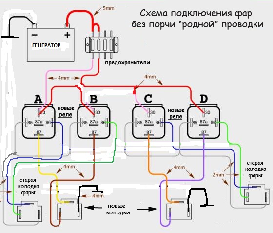

]]></description><link>https://jlrforum.ru/post/23811</link><guid isPermaLink="true">https://jlrforum.ru/post/23811</guid><dc:creator><![CDATA[Denis]]></dc:creator><pubDate>Mon, 07 Mar 2016 17:17:00 GMT</pubDate></item><item><title><![CDATA[Reply to Усиление света &quot;родных&quot; фар on Sun, 06 Mar 2016 15:14:00 GMT]]></title><description><![CDATA[<p dir="auto">тема актуальная.</p>
<p dir="auto">в принципе по току хватит и двух обычных реле 20А, одно на дальний, одно на ближний, даже с лампами по 90Вт.</p>
<p dir="auto">но, если совсем минимум переделок проводки то около каждой фары можно разместить свою пару реле.</p>
<p dir="auto"><img src="/assets/uploads/imported_images/522/light1.jpg" alt="" class=" img-fluid img-markdown" /></p>
<p dir="auto">очень важно дать качественную массу лампе и силовое питание брать непосредственно с генератора, там самое высокое напряжение.</p>
