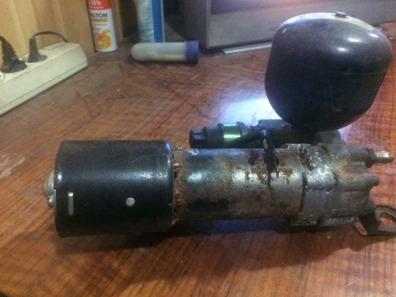

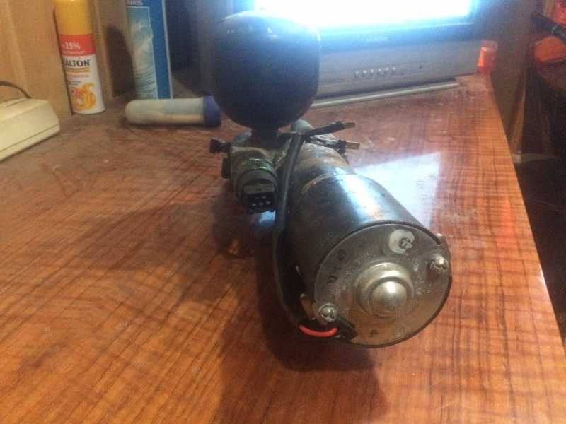

<p dir="auto">предыистория. купил рыжика тормоза были. но моторчик включался на каждое нажатие (я тогда думал что так и надо) потом перестал включатся стукнеш включится. кароче в один прекрасный день он сгорел. тогда у меня появились мысли о замене но посмотрев сколько это стоит решил поискать от других авто. выяснил что ставились очень в многих машинах (Форд- скорпио, гранада. фольцваген - пасат. бмв)в фольцвагенов и бмв они шли если есть опция EDS. даже нашол похожую систему в рено мастер но там она ставится на каробку робатизированую. кароче поискав почитав я так ни чего и не нашол, отдельно моторчика не найти.пришлось купить насос абс б/у. поставил и радовался, но радость моя была не долгой около 2 месяцев. сгорел и этот моторчик. проштудировал все выяснил чего они горят (блок абс клапан перепускает) потому как слышно шипение (блок абс купил) а вот на счет моторчика сижу и думаю. перематывать практически ни где не берутся. да и мало таких фирм осталось. какой туда маторчик можно вкорячить. от жигулей, волг не подходит. потому как он больше по диаметру и невстает мешает &lt;a href="<a href="https://jlrforum.ru/forum/lrdiscovery">https://jlrforum.ru/forum/lrdiscovery</a>"&gt;датчик&lt;/a&gt; давления, новот у него ост такая как надо 8мм. может кто уже до меня что нибудь придумывал, поделитесь. видел парень от москвича ставил но я не нашол такой моторчик.</p>

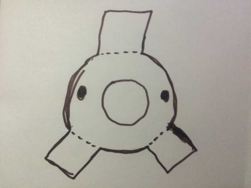

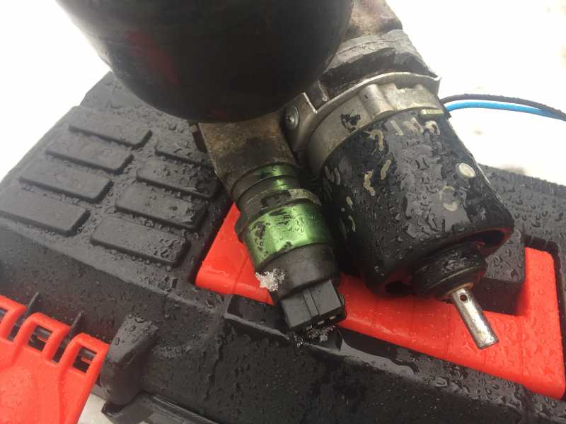

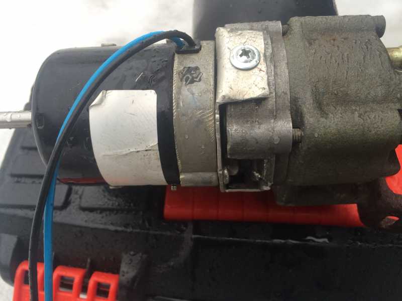

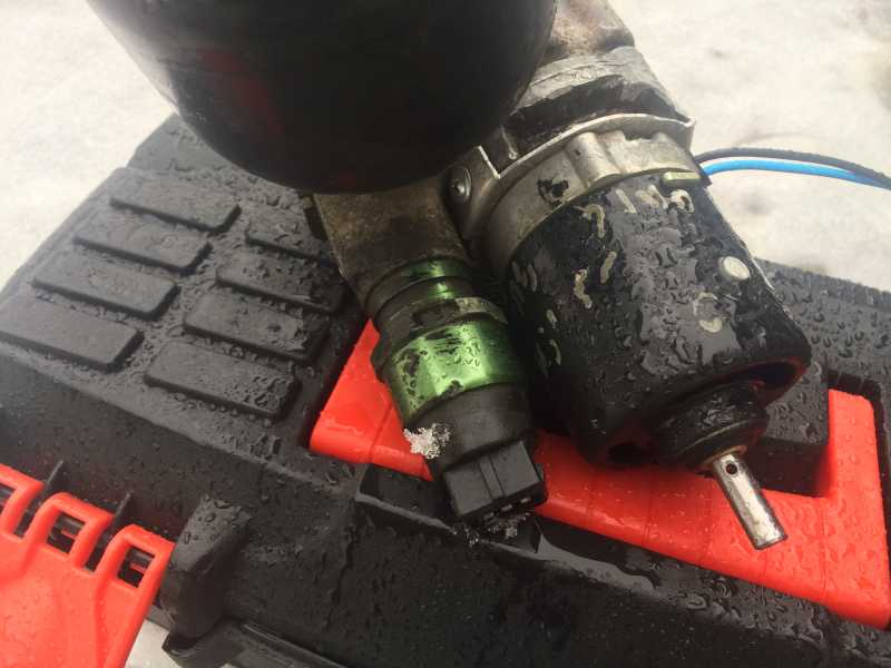

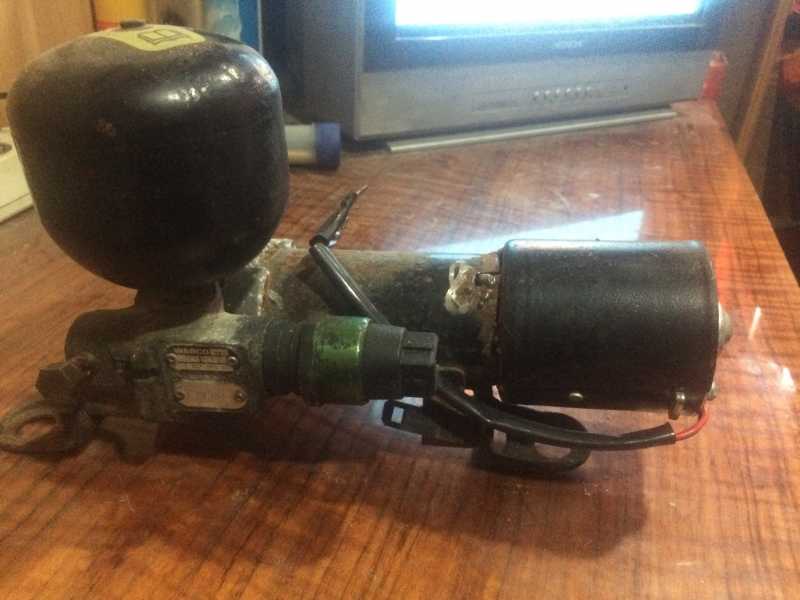

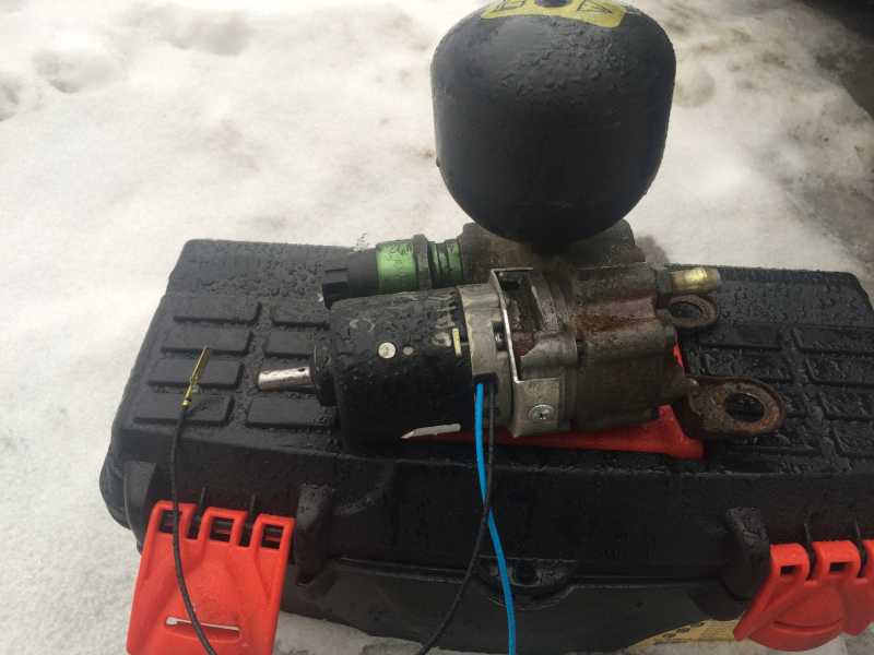

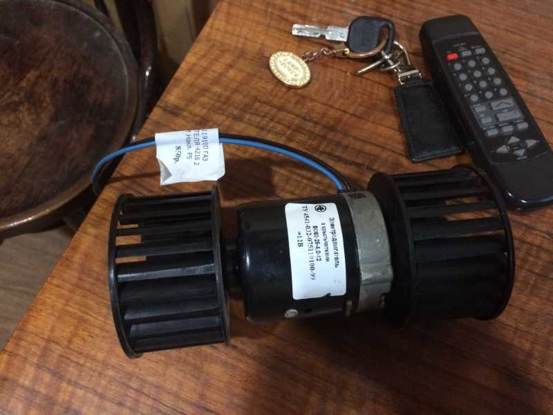

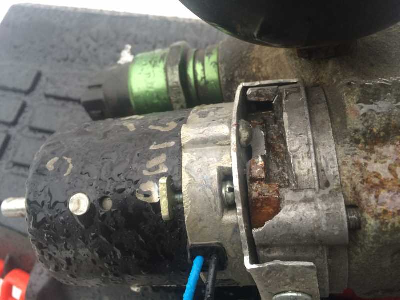

<p dir="auto"><img src="/assets/uploads/imported_images/1769/1557239682.jpg" alt="" class=" img-fluid img-markdown" /></p>
<p dir="auto">сам насос который приобрел от Х5</p>
<p dir="auto"><img src="/assets/uploads/imported_images/1769/IMG_0126.jpg" alt="" class=" img-fluid img-markdown" /></p>
<p dir="auto">завареное отверстие</p>
<p dir="auto"><img src="/assets/uploads/imported_images/1769/IMG_0128.jpg" alt="" class=" img-fluid img-markdown" /></p>
<p dir="auto">и вотчто получилось.</p>
<p dir="auto"><img src="/assets/uploads/imported_images/1769/IMG_0123.jpg" alt="" class=" img-fluid img-markdown" /></p>
<p dir="auto"><img src="/assets/uploads/imported_images/1769/IMG_0124.jpg" alt="" class=" img-fluid img-markdown" /></p>
<p dir="auto">но ребята не прочел я одного. не хватает у Х5 здоровья чтобы накачать наше рабочее давление и выключится. и по этому он качает постоянно.</p>
<p dir="auto">P.S. все это эксперементы. и не утверждаю что все будет работать.</p>

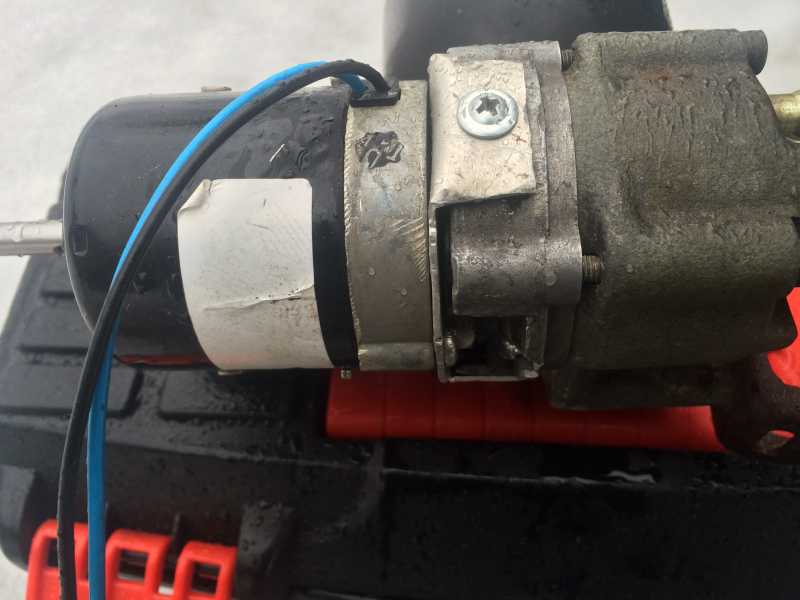

<p dir="auto">приехав все с него снял и давай мудрить крепление. сваривать не очень хотелось.думал на хомут, потом подумал сделать ушки. но все это было слишком просто, а нам надо помудохатся. и задумал вот что.</p>
<p dir="auto"><img src="/assets/uploads/imported_images/1769/IMG_0040.jpg" alt="" class=" img-fluid img-markdown" /></p>
<p dir="auto">все вырезал, просверлил, и вот что получилось</p>
<p dir="auto"><img src="/assets/uploads/imported_images/1769/IMG_0033.jpg" alt="" class=" img-fluid img-markdown" /></p>
<p dir="auto"><img src="/assets/uploads/imported_images/1769/IMG_0034.jpg" alt="" class=" img-fluid img-markdown" /></p>
<p dir="auto"><img src="/assets/uploads/imported_images/1769/IMG_0038.jpg" alt="" class=" img-fluid img-markdown" /></p>
]]></description><link>https://jlrforum.ru/post/23686</link><guid isPermaLink="true">https://jlrforum.ru/post/23686</guid><dc:creator><![CDATA[vovamart]]></dc:creator><pubDate>Sat, 05 Mar 2016 18:34:00 GMT</pubDate></item><item><title><![CDATA[Reply to Насос ABS. on Tue, 23 Feb 2016 13:29:00 GMT]]></title><description><![CDATA[<p dir="auto">Инфа вся из интернета,мной лично не проверена,потому не является руководством к пользованию...но как то на разборке я крутил в руках фордовский блок,и разницы визуально не заметил,хотя бы в размерах мотора и тем более датчика(он точно как пегасовский)Год с какого от форда подходит я не помню....вот фотка где на фордовском стоит идентичный пегасовскому мотор и датчик...В поиске нужно искать весь этот блок,отдельно найти мотор это дело случая....</p>

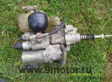

<p dir="auto">Ещё что знаю - Единственный нюанс,на фордовском моторе может быть не та полюсовка,там по годам разница в этом есть..мотор либо сожгёт предохранитель,либо будет работать..просто меняем полюсовку..</p>
<p dir="auto">Перекопал весь тырнет..толку мало..нашёл только вот это,на фотке то что нам нужно,но от какой модели и каких годов,я так и не выяснил...ясно только одно цифры 85(выделены красным) это то что нужно..если на блоке стоят 95-96-97 ,то он явно другого вида..НО не факт что не подойдёт,кому то нужно всё самому измерить и примерить!! Всё познаётся в сравнении))))</p>
<p dir="auto">FORD SCORPIO насос ABS 85GB-2L580AJ,10.200-0083.4  --  БЛОК ABS (МОДУЛЯТОР ABS)</p>
<p dir="auto">другие названия: Блок AБС, АБС блок, ABS блок, Модулятор, Модуль АБС, Модуль ABS</p>
<p dir="auto">FORD SCORPIO ФОРД СКОРПИО</p>
<p dir="auto">Блок ABS (насос) для Ford Scorpio 1986-1992 2.0.</p>

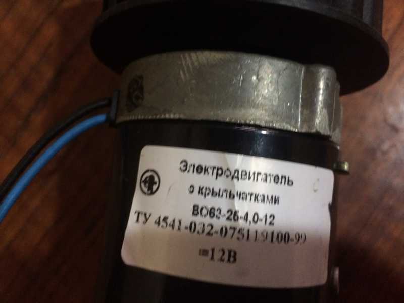

<p dir="auto"><img src="/assets/uploads/imported_images/1769/IMG_0021.jpg" alt="" class=" img-fluid img-markdown" /></p>
<p dir="auto"><img src="/assets/uploads/imported_images/1769/IMG_0022.jpg" alt="" class=" img-fluid img-markdown" /></p>
<p dir="auto"><img src="/assets/uploads/imported_images/1769/IMG_0020.jpg" alt="" class=" img-fluid img-markdown" /></p>
]]></description><link>https://jlrforum.ru/post/23682</link><guid isPermaLink="true">https://jlrforum.ru/post/23682</guid><dc:creator><![CDATA[vovamart]]></dc:creator><pubDate>Tue, 23 Feb 2016 12:15:00 GMT</pubDate></item><item><title><![CDATA[Reply to Насос ABS. on Tue, 23 Feb 2016 12:00:00 GMT]]></title><description><![CDATA[<p dir="auto">Ты сам на все свои вопросы и ответил....Насос это одно,а вот сам электромотор и датчик давления это вполне обычные вещи,которые идентичные у многих машин...одинаковые с классиком,фордом скорпио и ещё кучей авто...Просто с насосной части снимаем двигатель и ставим его себе..всё...</p>
