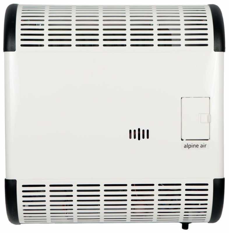

<p dir="auto"><img src="/assets/uploads/imported_images/904/Alpine.jpg" alt="" class=" img-fluid img-markdown" /></p>

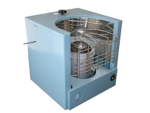

<p dir="auto">Чем НЕ стоит отапливать гараж! Точнее - Что не стОит покупать для отопления гаража..  <img src="https://jlrforum.ru/assets/plugins/nodebb-plugin-emoji/emoji/android/1f602.png?v=f1ed3d8febd" class="not-responsive emoji emoji-android emoji--joy" style="height:23px;width:auto;vertical-align:middle" title="😂" alt="😂" /></p>
<p dir="auto">Пробовал отапливать гараж вот таким чудом..кстати так и называется кое у кого..чудо печь солярогаз...Чудо плин ещё какое!! ))))</p>
<p dir="auto">Толку как от обогревателя от неё может быть только в палатке,да и то человека на 3 и только после предварительного конкретного прогрева печки на улице..тогда всё горит и нет ни запаха ни копоти...прогревается за несколько минут..</p>
<p dir="auto">Так что не верьте рекламе и ,,отзывам,, что с ней мы зиму перезимовали на даче и в таком роде..это всё враньё..перезимовать с ней можно если только спать с ней в спальном мешке..или сидя на ней,желательно в глухой комнате размером чуть более вашего тела   <img src="https://jlrforum.ru/assets/plugins/nodebb-plugin-emoji/emoji/android/1f602.png?v=f1ed3d8febd" class="not-responsive emoji emoji-android emoji--joy" style="height:23px;width:auto;vertical-align:middle" title="😂" alt="😂" /></p>
<p dir="auto">А вот как походный примус это ВЕЩЬ!!! Ведро воды нагреть на ней не проблема..очень удобная вещь для таких целей..тут вопроса нет..</p>
<p dir="auto">Расход соляры(либо керосина) мизерный ..около 200 грамм в час..Я залил 1.5 литра(про это ниже,цирк!)...печка проработала с утра до вечера(в закрытом гараже,запаха и тем более копоти не было ни какого практически,ну может чуть чуть,да и то думаю от моих рук мытых в солярке пахло  <img src="https://jlrforum.ru/assets/plugins/nodebb-plugin-emoji/emoji/android/1f602.png?v=f1ed3d8febd" class="not-responsive emoji emoji-android emoji--joy" style="height:23px;width:auto;vertical-align:middle" title="😂" alt="😂" />   )  и в баке там что то ещё булькало..не сливал,потому не измерил..но и так понятно..как походный вариант(ввиду размеров само собой поход на авто) эта штука удобна и полезна..не более того...  B)</p>

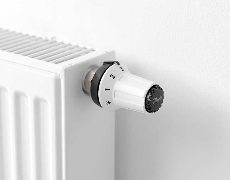

<p dir="auto">А что же даёт термоголовка? А даёт она главное - Комфорт и экономию тепла..В отличии от термостата,она работает очень плавно и регулирует температуру практически незаметно и главное в любом помещении в котором она установлена на радиатор,в отличии от термостата,который само собой может находится лишь в одном каком то,обычно его или его датчик(если он с выносным датчиком) устанавливают в прихожей...Установив головки на все радиаторы в доме,Вы можете устанавливать любую температуру в любом помещении,в спальне к примеру +24,в зале +21,в какой нибудь кладовке +18..либо совсем отключить радиатор..что в принципе невозможно,так как все термоголовки имеют защиту от замерзания и при опускании температуры ниже +5(точно не помню) они начнут пропускать теплоноситель в радиатор что бы система не заморозилась и соответственно не вышла из строя....</p>

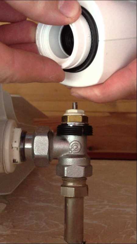

<p dir="auto">Для установки термоголовки на радиатор,необходимо устанавливать специальный кран(кран сам по себе обычный,нажимного действия,но имеет специальное посадочное гнездо для головки),который предназначен именно для термоголовки данного производителя....то есть..если термоговка ,,Овентроп,, то и кран под неё должен быть ,,Овентроп,,...так как у многих головок свои,специфические,посадочные места(в частности у Данфосс)..но не у всех,полно всяких и разных у которых всё одинаковое..унифицированное типа..На это обязательно нужно обращать внимание,а то можно купить термоголовки какие нибудь редкие или маловстречаемые в продаже(а тут Вам ,,повезло,, и совсем за недорого попались эти),а в последствии термоголовка сломалась и вы устанете искать такую же,а можете и вообще не найти и придётся заменить и кран,что само собой уже трудозатратно..</p>
<p dir="auto">Сразу оговорюсь - Термоголовки ОЧЕНЬ надёжные и как правило не ломаются,их зачастую попросту ломают..стукнули чем нибудь случайно по ней или типа того...</p>
<p dir="auto">Чтобы установить термоголовку на кран,на ней необходимо поставить самую минимальную температуру и лишь только в таком положении устанавливать её на кран и только после установки,накрутить нужную Вам температуру на ней...</p>
<p dir="auto">После установки головки,Вам необходимо последить за температурой в помещении некоторое время(может быть и несколько дней) и путём подкручивания головки,добиться нужной температуры...советую по достижении нужной температуры,на головке поставить метку маркером,что бы впоследствии,когда по каким то причинам Вы снимали головку или допустим крутили её для полного закрытия радиатора,дети пошалили или ещё чего,Вы с лёгкостью смогли сразу же поставить головку на нужную температуру...поверьте,Вам эта метка пригодится и не один раз..</p>
<p dir="auto">Вот вроде и всё..прочитав данный пост Вы думаю поймёте почему и как термоголовка помогает экономить и главное как она облегчает существование..потому как Вам больше никогда практически не потребуется бегать по комнатам и крутить краны на каждом радиаторе из-за того что на улице вдруг стало резко тепло либо холодно и заодно изменять температуру нагрева теплоносителя на котле))))   <img src="https://jlrforum.ru/assets/plugins/nodebb-plugin-emoji/emoji/android/1f602.png?v=f1ed3d8febd" class="not-responsive emoji emoji-android emoji--joy" style="height:23px;width:auto;vertical-align:middle" title="😂" alt="😂" /></p>
<p dir="auto">Да..про температуру котла при наличии термоголовок...Температура нагрева теплоносителя на котле устанавливается такая,что бы при ней в самой тёплой комнате(допустим в спальне),спокойно и без скачков, достигалась нужная Вам,установленная термоголовкой,температура..В каждом конкретном случае она будет разная немного,причин много,в частности утепление дома и так далее...У меня к примеру летом температура котла +40 +45(это не говорит что котёл постоянно работает,им управляет термостат и потому в жаркие дни котёл может не включаться и по нескольку дней,но вдруг ночью пошли дожди и стало прохладно,термостат запустит котёл сам,а Вы будете спокойно спать ,а не ворочаться и думать - Сцуко не погода,нужно бежать котёл включать  :evil:  )...зимой +60 при ДО -15 ...если температуры ниже 15,то ставлю +65 +70....Замечу,данная температура будет поддерживаться исключительно лишь в магистрали и только в открытых(либо приоткрытых) термоголовками радиаторах...вот Вам и экономия...котлу не нужно постоянно греть весь обьём теплоносителя в системе,а всего лишь его какую то часть...всегда...Некоторые радиаторы кстати,могут и вообще не включаться в работу,допустим на кухне,когда Вы на ней что либо готовите и там достаточно тепла от плиты или там же установлен котёл и от него тепло само собой так же распространяется по помещению..</p>
<p dir="auto">Исходя из того что каждая головка работает независимо от других,становится понятно и другое,система отопления будет работать гораздо эффективнее с головками,чем без них и у Вас начнут греть даже те радиаторы,которые до установки головок,у Вас могли  не греть или плохо греть (в ситуации когда система уже была сделана но без термоголовок,а с обычными кранами)...Так как нагревшись,головка отключит какой либо радиатор и теплоносителю само собой будет нужно и легче идти в другой,до которого ранее он мог и не доходить,разворачиваясь ранее..особенно в системах самотёчных,не имеющих циркуляционного насоса...что в наше время конечно уже совсем не приветствуется и попросту архаично и не экономно..В самотёчной системе установке термоголовок не даст полноценного и требуемого результата,лишь немного облегчит существование,но не так как хочется,а в некоторых случаях может и усугубить ситуацию,так как проходной диаметр кранов с термоголовками маленький   <img src="https://jlrforum.ru/assets/plugins/nodebb-plugin-emoji/emoji/android/1f602.png?v=f1ed3d8febd" class="not-responsive emoji emoji-android emoji--joy" style="height:23px;width:auto;vertical-align:middle" title="😂" alt="😂" /></p>
<p dir="auto">Да..забыл самое важное,термоголовка устанавливается ТОЛЬКО в подачу,в противном случае при её закрытии-открытии радиатор может ,,запеть,,...реально начнёт издавать писклявые звуки..особенно если радиатор с нижней(не боковой) подводкой..учитывайте это и не путайте при подключении к радиатору подачу и обратку.  <img src="https://jlrforum.ru/assets/plugins/nodebb-plugin-emoji/emoji/android/1f602.png?v=f1ed3d8febd" class="not-responsive emoji emoji-android emoji--joy" style="height:23px;width:auto;vertical-align:middle" title="😂" alt="😂" />  Место установки может быть различное,хоть сверху радиатора,хоть снизу...правда это относится к радиаторам с боковой подводкой,если подводка нижняя,то головка ставится только сверху радиатора,другого места просто не предусмотрено..</p>
<p dir="auto">При снятии термоголовки с крана,подача теплоносителя в радиатор прекращается,шток крана полностью поднят,если на него чем либо надавить,то таким образом мы открываем кран - Повторяю,снятие-установка головки происходит ТОЛЬКО при выставленной минимальной температуре на головке,иначе можете повредить головку,её накидную гайку,она может попросту лопнуть.....так..на всякий случай..</p>
<p dir="auto">Вот как то так   <img src="https://jlrforum.ru/assets/plugins/nodebb-plugin-emoji/emoji/android/1f609.png?v=f1ed3d8febd" class="not-responsive emoji emoji-android emoji--wink" style="height:23px;width:auto;vertical-align:middle" title=";)" alt="😉" /></p>

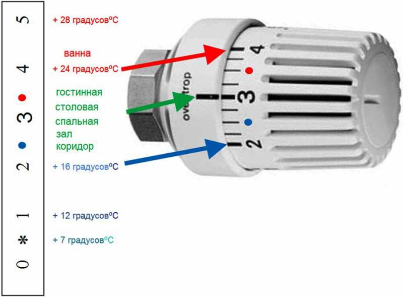

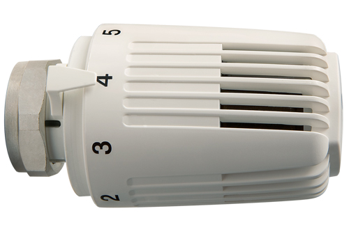

<p dir="auto">Ну и несколько фоток различных термоголовок,кранов под них и всего в сборе...</p>
<p dir="auto">Термоголовка и её примерная градуировка по градусам.</p>
<p dir="auto"><img src="/assets/uploads/imported_images/487/termoreguljator-na-batareju-otoplenija_2_1.jpg" alt="" class=" img-fluid img-markdown" /></p>
<p dir="auto">Вариант установки сверху</p>
<p dir="auto"><img src="/assets/uploads/imported_images/487/275747.jpg" alt="" class=" img-fluid img-markdown" /></p>
<p dir="auto">Термоголовка</p>
<p dir="auto"><img src="/assets/uploads/imported_images/487/file2065.jpg" alt="" class=" img-fluid img-markdown" /></p>

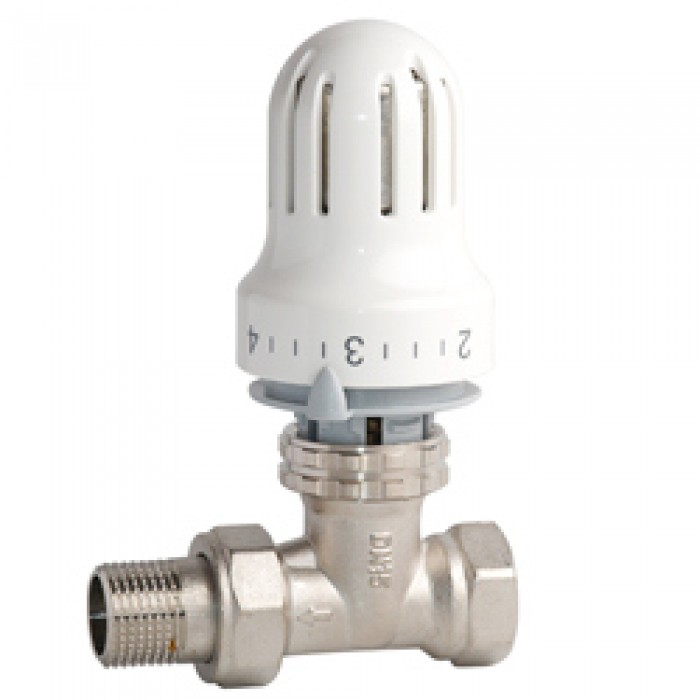

<p dir="auto">Термоголовка в сборе с краном</p>
<p dir="auto"><img src="/assets/uploads/imported_images/487/01-000071-700x700.jpg" alt="" class=" img-fluid img-markdown" /></p>
<p dir="auto">Термоголовка и её кран ..подключение снизу-сбоку.</p>

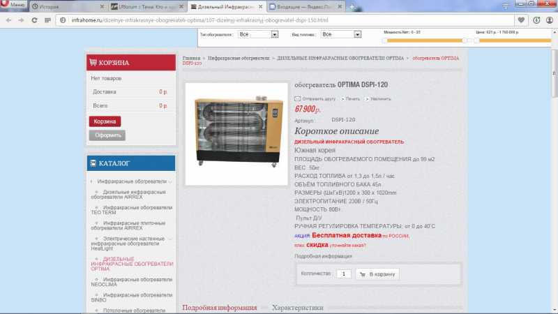

<p dir="auto"><strong>@Зю-зю said:</strong><br />
У меня вот такой обогреватель <a href="http://infrahome.ru/dizelnye-infrakrasnye-obogrevateli-optima/107-dizelnyj-infrakrasnyj-obogrevatel-dspi-150.html" target="_blank" rel="noopener noreferrer nofollow ugc">КЛИК</a></p>
<p dir="auto">Такое подойдёт далеко не каждому   <img src="https://jlrforum.ru/assets/plugins/nodebb-plugin-emoji/emoji/android/1f615.png?v=f1ed3d8febd" class="not-responsive emoji emoji-android emoji--confused" style="height:23px;width:auto;vertical-align:middle" title="😕" alt="😕" /></p>

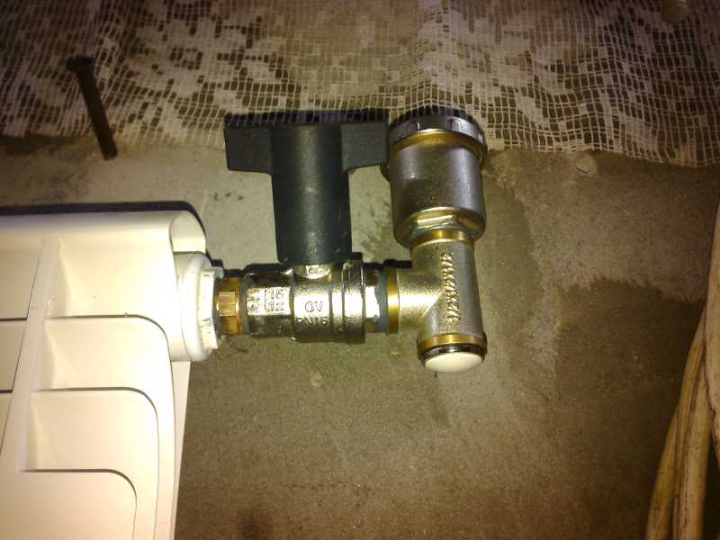

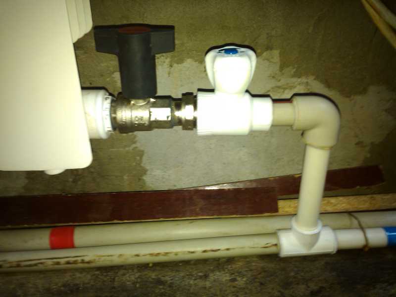

<p dir="auto"><img src="/assets/uploads/imported_images/487/IMG_20160208_234242.jpg" alt="" class=" img-fluid img-markdown" /></p>

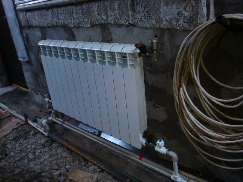

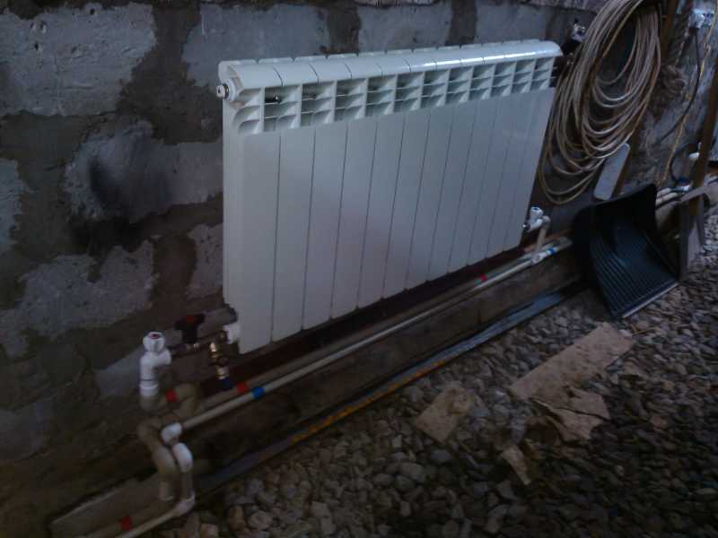

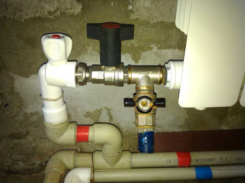

<p dir="auto">Так как я делал для себя,то обвязывал радиаторы вот так..не экономил..зато в любой момент могу отключить и удалить любой радиатор не выключая систему..мало ли что )))   <img src="https://jlrforum.ru/assets/plugins/nodebb-plugin-emoji/emoji/android/1f642.png?v=f1ed3d8febd" class="not-responsive emoji emoji-android emoji--slightly_smiling_face" style="height:23px;width:auto;vertical-align:middle" title=":)" alt="🙂" /></p>

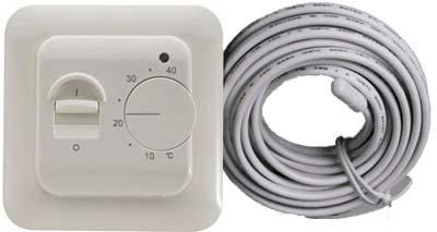

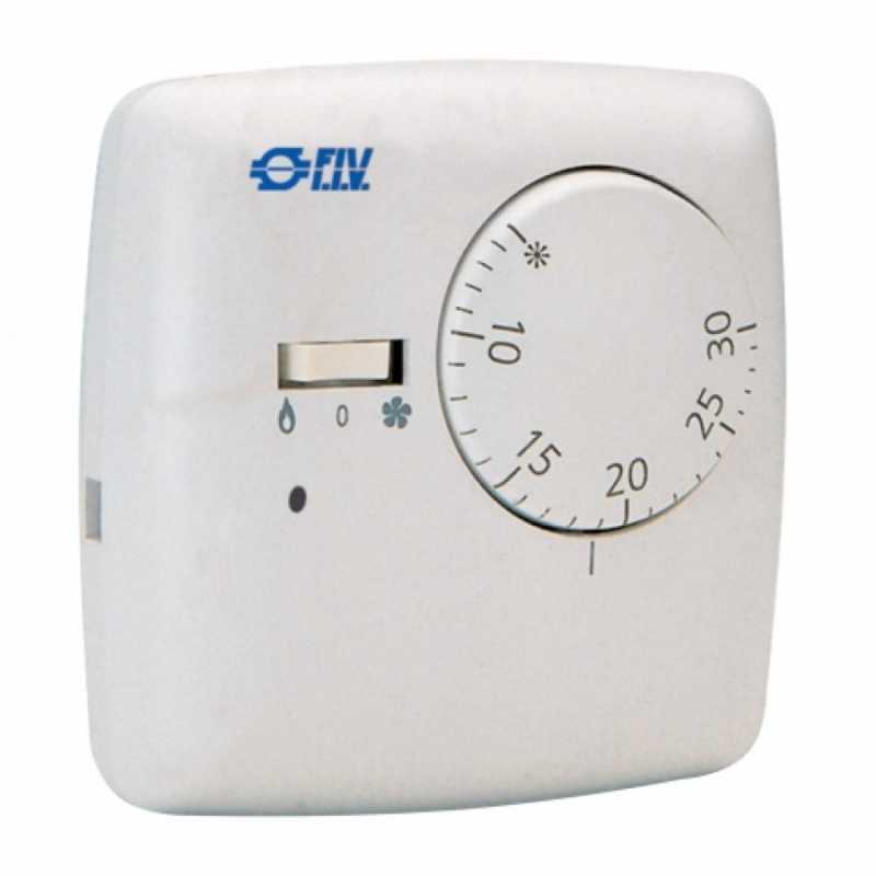

<p dir="auto">И так..установили термостат...стоимость их от 700р и выше..в зависимости от наворотов..по себе знаю...в гараж купите простейший,механический..в дом лучше поставить электронный с возможностью установки двух режимов - День и Ночь...</p>
<p dir="auto">Лучше всего термостат с выносным датчиком,его удобнее всего разместить в нужном нам и самом подходящем месте(датчик)..так как сам термостат не всегда удобно установить где нам удобно,попросту проводку к нему тянуть не всегда удобно..</p>
<p dir="auto">Типа вот таких</p>
<p dir="auto">Простейший</p>
<p dir="auto"><img src="/assets/uploads/imported_images/487/2326_0-900x900.jpg" alt="" class=" img-fluid img-markdown" /></p>
<p dir="auto">Электронный с возможностью устанавливать различную температуру для дня и ночи(время дня и ночи выставляется само собой на Ваш выбор)</p>
<p dir="auto"><img src="/assets/uploads/imported_images/487/60bcd806674cf2890d960309b5bb945f.jpg" alt="" class=" img-fluid img-markdown" /></p>

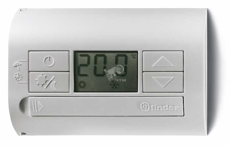

<p dir="auto">Ну и с выносным датчиком простейший..так же есть такие электронные всяческие..</p>
<p dir="auto"><img src="/assets/uploads/imported_images/487/12345244.jpg" alt="" class=" img-fluid img-markdown" /></p>

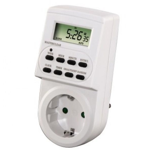

<p dir="auto">Всё у нас работает..НО...а вдруг всё таки колонка словит какую нибудь ошибку и само собой отключится? Если Вы в гараже,то проблемы нет..Вы выключаете колонку и включаете...перезагружаете её...она снова в работе..А как быть если Вас нет и долго не будет? Всё решается просто..покупаем в отделе светильников(чаще всего там) обыкновенный регулятор включающий подачу напряжения по установленному нами времени(любой,какой Вам понравится)...</p>
<p dir="auto"><img src="/assets/uploads/imported_images/487/5347.jpg" alt="" class=" img-fluid img-markdown" /></p>
<p dir="auto"><img src="/assets/uploads/imported_images/487/u_13985d6a7aa90791.jpg" alt="" class=" img-fluid img-markdown" /></p>

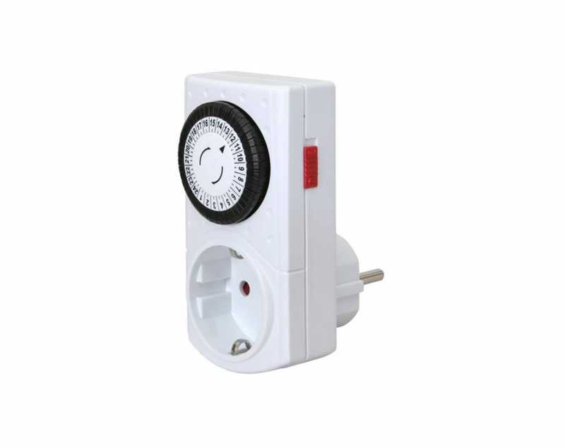

<p dir="auto">На регуляторе 24 часа ..отключение-включение питания чаще всего на них один штырёк делает на 15 минут....Я настроил регулятор так,что бы каждые полтора часа он отключал питание колонки(с насосом) ...То есть..через каждые полтора часа питание отключается на 15 минут..и случись во время работы колонка станет в ошибку..в момент отключения и последующего включения её регулятором(либо термостатом,это уже вторая защита,но ненадёжная,так как колонка встав в ошибку в момент когда термостат включен,само собой не нагреет помещение и перезагрузки не произойдёт) произойдёт перезагрузка и всё снова заработает...</p>
<p dir="auto">Почему я сделал на полтора часа,а не допустим на 3-4-5?? Всё просто...если допустим ошибка выскочит в начале установленного периода..то колонка промолчит всего лишь примерно час,максимум полтора..потом перезагрузится и всё заработает...а если период будет 4 часа,то можно и приехать в полностью остывший гараж,что не комильфо   <img src="https://jlrforum.ru/assets/plugins/nodebb-plugin-emoji/emoji/android/1f602.png?v=f1ed3d8febd" class="not-responsive emoji emoji-android emoji--joy" style="height:23px;width:auto;vertical-align:middle" title="😂" alt="😂" /></p>

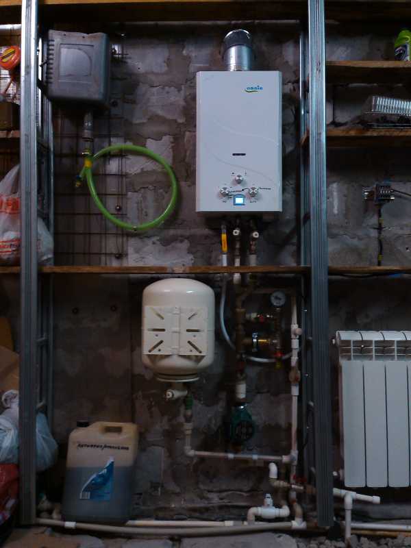

<p dir="auto">И вот в один холодный день я мёрзну в гараже,выдумывая всяческие там обогреватели временного типа..типа печки какой на соляре или газе...всяческие опыты показали что всё это только издевательство и бессмысленная трата средств,так как полноценное отопление всё равно придётся делать...и тут ко мне заходит сосед с вопросом - А не сделаю ли я ему отопление в доме?Конечно сделаю,пошли посмотрим что для этого нужно.....Ну и пошли..пока смотрел,измерял,подсчитывал,сосед проговорился что у него без дела лежит совершенно новая газовая колонка проточного типа..И ТУТ меня зацепила мысль - А почему колонку не использовать вместо котла???   <img src="https://jlrforum.ru/assets/plugins/nodebb-plugin-emoji/emoji/android/1f389.png?v=f1ed3d8febd" class="not-responsive emoji emoji-android emoji--tada" style="height:23px;width:auto;vertical-align:middle" title="🎉" alt="🎉" /></p>
<p dir="auto">Забираю колонку....монтирую систему отопления закрытого типа(работающую под давлением)..на всякий случай сделал временную ёмкость(на фото видна подвешенная канистра,левее колонки) для антифриза(далее моет проскочить слово вода,суть дела не меняет),для того что бы в случае необходимости можно было использовать систему как открытого типа..так как не было надежды что гидроаккумулятор(белый бак на фото,ниже и левее колонки) у меня рабочий..</p>
<p dir="auto">Ну как делать линию писать не буду..думаю что таких схем полно в тырнете...Скажу лишь одно,систему делал для себя и потому она должна работать отлично,а не так себе и как нибудь,потому линия само собой двухтрубная..линия подачи и линия обратки..на фотках видно будет как это выглядит..Не совсем эстетично,но что поделать,как в той песне - Я его слепила,из того что было)))) Со временем всё доделается и примет хороший вид)))</p>
<p dir="auto">И так..всё сделал..колонка подключена..тырнета начитался..всё должно работать..ВКЛЮЧАЮ систему!!!   <img src="https://jlrforum.ru/assets/plugins/nodebb-plugin-emoji/emoji/android/1f389.png?v=f1ed3d8febd" class="not-responsive emoji emoji-android emoji--tada" style="height:23px;width:auto;vertical-align:middle" title="🎉" alt="🎉" /></p>
<p dir="auto">Всё заработало..НО..не так как мне хотелось бы..Колонка от движения насоса включалась фигово..то включится..то не включится..антифриз быстро нагревается и колонка запросто встаёт в аварию по перегреву....насос циркуляционный,само собой он не может прокачать огромный литраж,который у нас в кране идёт когда мы моемся допустим...да..именно огромный,если учесть наши потребности и возможности любого циркуляционного насоса для отопления..Опыты с различного рода изменениями давления в системе и даже работа в открытом типе..толку не дали..для меня это НЕ РАБОТА,это ХРЕНЬ.  :dry:</p>
<p dir="auto">Начал думу думать как сделать что бы всё работало КАК НУЖНО??? Изучения тырнета не помогли в этом,но раскрыли суть устройства агрегатов и принцип их работы...всё стало проясняться..пора браться за модернизацию..вернее сначала за разбор газового и водяного узлов..а там посмотрим чем они живут ..рендж ровера понимаш и лексусы модернизируем,а с такой фигнёй типа не совладаем?СОВЛАДАЕМ!   B)</p>

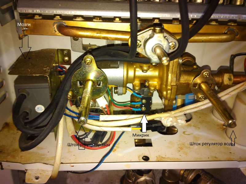

<p dir="auto">Вскрываю колонку...вот её газово-водяной узел в сборе(кстати,продаются они и по запчастям,валом)</p>
<p dir="auto"><img src="/assets/uploads/imported_images/487/IMG_20160205.jpg" alt="" class=" img-fluid img-markdown" /></p>
<p dir="auto">Разбираю водяной узел..всё становится понятно..проходное сечение очень маленькое..насос попросту не может прокачать достаточное количество антифриза...Нужна доработка!!!Делов то фигня )))  <img src="https://jlrforum.ru/assets/plugins/nodebb-plugin-emoji/emoji/android/1f602.png?v=f1ed3d8febd" class="not-responsive emoji emoji-android emoji--joy" style="height:23px;width:auto;vertical-align:middle" title="😂" alt="😂" /></p>
<p dir="auto">Первым делом отгибаю лапку давящую(выключающую подачу питания на мозги) на кнопку микрика,что бы питание подавалось постоянно,управление будет сделано по другому,читаем далее про электросхему управления системой..</p>
<p dir="auto">Фотки позже,в марте,тогда все операции станут понятны и увидите что всё реально просто и легко делается -- Вынимаю водяной запор-регулятор-шток(далее эту деталь называю просто кран,так короче,хоть и неправильно)..беру шуруповёрт,сверло максимально подходящего диаметра(точно позже скажу размер,что то около 10мм)...рассверливаю входящую магистраль..рассверливаю выходящую магистраль..На кране-штоке срезаю половину запорной части(которая не даёт воде идти мимо мембранной камеры) что бы вода пошла напрямую в радиатор нагрева...Ставлю шток на место НО РАЗВЕРНУВ его на 180 градусов,в таком случае количество проходящей жидкости увеличивается можно сказать в два раза...а это уже серьёзно!!!..Для того что бы развернуть шток необходимо срезать половину стопора на его стопорной пластинке..болгаркой делается за 5..ну пусть 10 секунд   <img src="https://jlrforum.ru/assets/plugins/nodebb-plugin-emoji/emoji/android/1f602.png?v=f1ed3d8febd" class="not-responsive emoji emoji-android emoji--joy" style="height:23px;width:auto;vertical-align:middle" title="😂" alt="😂" /></p>
<p dir="auto">С водяным узлом закончено...  B)</p>
<p dir="auto">Так как воу мы пустили в обход диафрагмы,то само собой нечему давить на регулирующий шток подачи газа,что делать? Выкинуть газовую шайбу(регулятор) и её обе пружины..вот что...Откручиваем газовый узел от водяного и выкидываем указанные детали..собираем оба узла вместе,устанавливаем на место всё...   <img src="https://jlrforum.ru/assets/plugins/nodebb-plugin-emoji/emoji/android/1f602.png?v=f1ed3d8febd" class="not-responsive emoji emoji-android emoji--joy" style="height:23px;width:auto;vertical-align:middle" title="😂" alt="😂" /></p>
<p dir="auto">Включаю..всё заработало отлично....как мне показалось поначалу..но по мере прогрева антифриза,я заметил ещё одно неудобство..газовый узел работал некорректно..неудобно скорее...регулировка подачи газа(а она теперь у нас стала производится вручную само собой) слишком чувствительная..чуть повернул сильно горит или наоборот тухнет...РАЗБИРАЕМ газовый узел!!   <img src="https://jlrforum.ru/assets/plugins/nodebb-plugin-emoji/emoji/android/1f602.png?v=f1ed3d8febd" class="not-responsive emoji emoji-android emoji--joy" style="height:23px;width:auto;vertical-align:middle" title="😂" alt="😂" />   Для этого ничего разбирать в колонке глобального не нужно..нам нужно всего лишь вынуть регулирующий шток..что делается просто..открутить 3 винтика и вот шток у нас в руках,само собой нужно перекрыть газ,хотя он и не пойдёт,его перекрывает клапан в колонке...но всё таки лучше и вручную подачу перекрыть..не помешает..</p>
<p dir="auto">И так..шток достали...и так же как водяной,мы его разворачиваем на 180 градусов и треугольным надфилем(металл лёгкий,пилится за секунды)пропиливаем небольшой канал,примерно 5мм..Все заусенцы убираем..всё должно быть гладкое...В этом случае уже и ограничивающий ход штока упор пилить не нужно,всё и так прекрасно ставится на место...Устанавливаем шток на место...Запускаем систему отопления..Подача газа регулируется плавно и хорошо..  B)</p>
